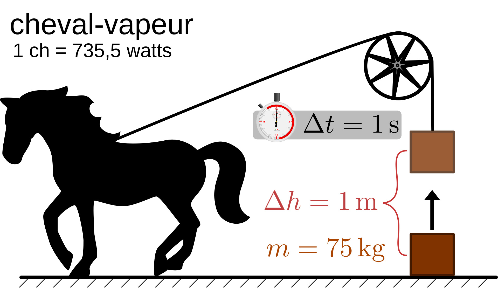

Le cheval-vapeur CH et HP
C’est par cette ancienne unité de puissance que tout commence !
Le savant britannique James Watt eut l’idée de se servir de la force d’un cheval de trait pour réaliser une unité de mesure utilisable sur des machines.
C’est ainsi que l’unité de puissance du cheval-vapeur est née à partir de l’expérience de mesurer la capacité d’un cheval à tirer verticalement (via une poulie) un poids de 75 Kg, en 1 seconde, sur une hauteur de 1 m.
La puissance alors développée est celle d’un cheval qui soulève une charge via une vitesse verticale.
Schématisation du cheval-vapeur - commons.wikimedia.org - by Sgbeer, Simon Villeneuve CC-BY-SA-4.0

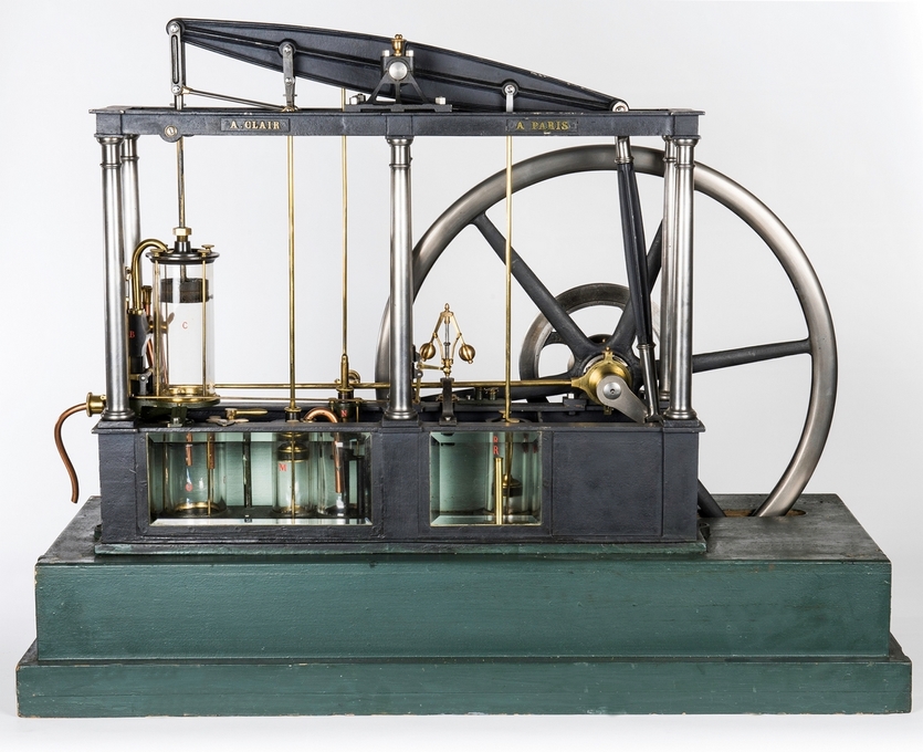

Mécanisme de machine à vapeur Watt - commons.wikimedia.org - source Musée Crozatier CC-BY-SA-4.0

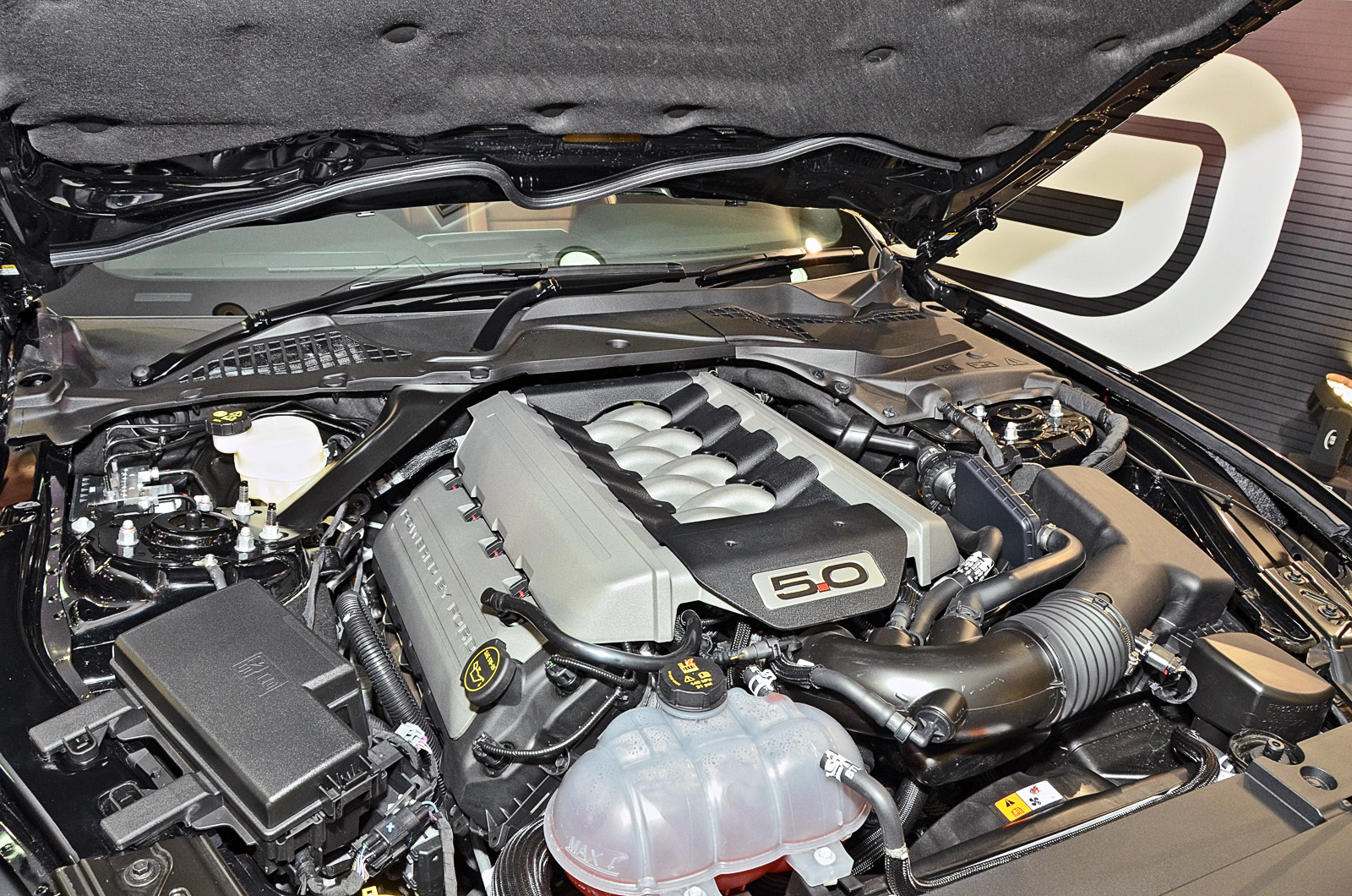

= 412 ch DIN (soit la puissance du moteur Coyote 5.0 sur les Mustang 2011-2013 de cinquième génération)

Moteur V8 Coyote 5.0 de 28 cv - commons.wikimedia.org - by Malchick743 (ALJMW) CC-BY-SA-4.0

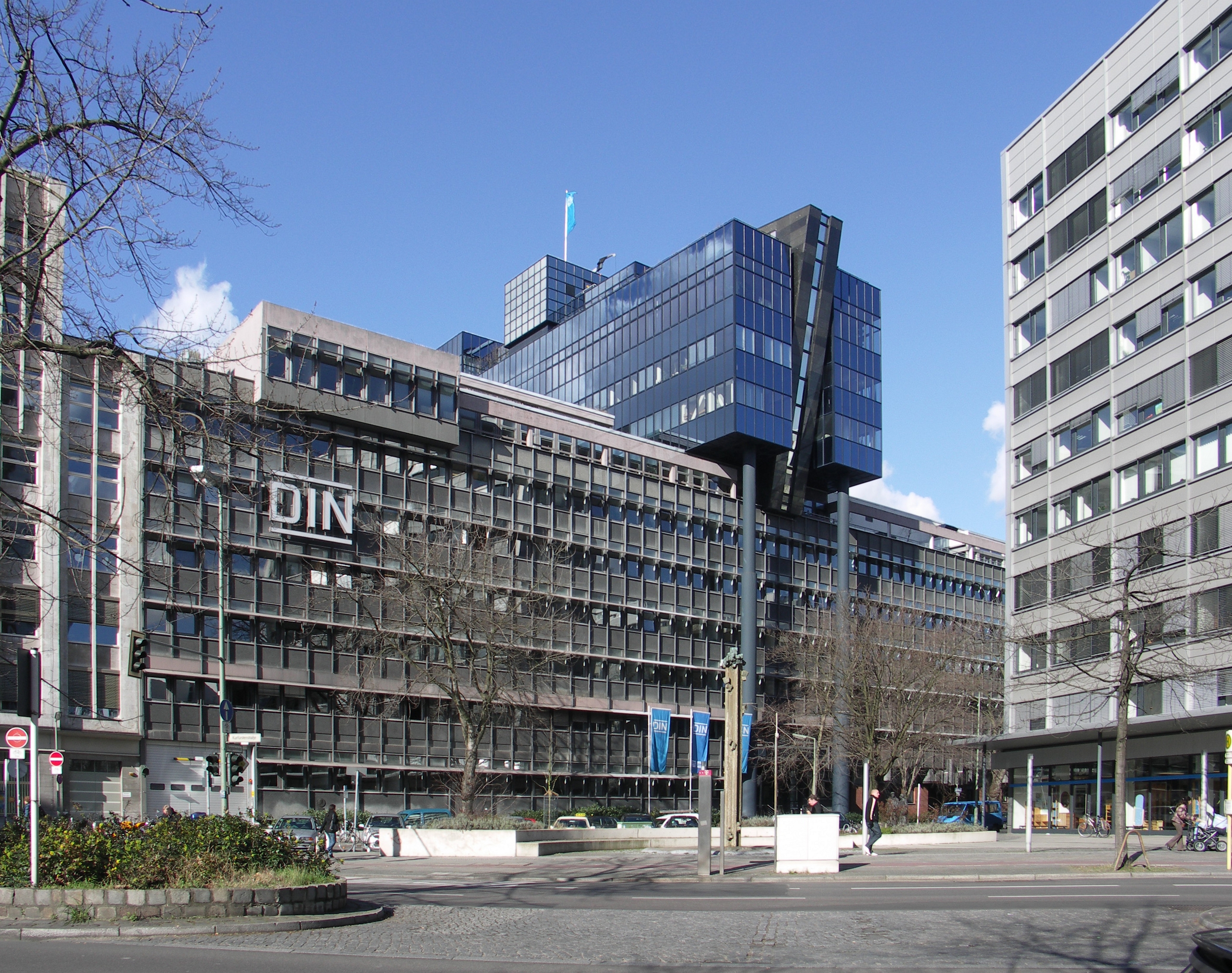

Bâtiment du DIN à Berlin - commons.wikimedia.org - by Standardizer CC-BY-SA-4.0
Les chevaux DIN
C’est la plus connue et celle que l’on utilisait quasiment tous les jours avant 2012.
Cette unité est calculée selon les mesures de la norme DIN établie par le Deutsches Institut für Normung (Institut allemand de normalisation, fondé en 1917 à Berlin).
Il s'agit de la norme DIN 70020, dont la puissance est mesurée à l'embrayage, avec le moteur de série équipé de tous ses accessoires, de ses échappements, soit une puissance très proche de la réalité. Adopté dans toute l’Europe sauf par nos voisins d’outre manche, c’est celle que vous connaissez tous.
Quand on parle d’une 205 GTI 130 ch, nous parlons ici de chevaux DIN.

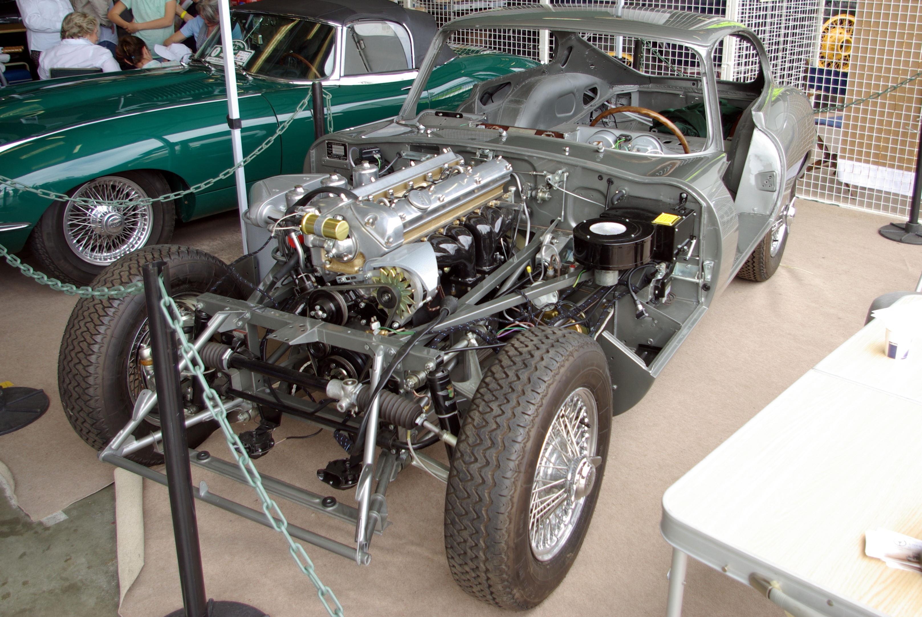

L’unité BHP pour «Brake-HorsePower»
Nos amis britanniques ont leurs approches et différences à tout point de vue. Que ce soit pour mesurer les distances ou des volumes (nous le verrons plus tard), les anglo-saxons ont des unités de mesure différentes de la vieille Europe.
La puissance chez eux se mesure en BHP. La différence tient au fait que le cheval-vapeur mesure la puissance dite «à la roue», soit sur l’ensemble du système mécanique. Ce qui est en soit une mesure logique.
Le Brake-HorsePower mesure quant à lui la puissance en sortie de moteur (tout en tenant compte des éléments mécaniques comme la transmission, le différentiel, la pompe à eau, l'alternateur, etc.)
Elle se mesure à l'aide d'un dynamomètre de type frein (charge) à un endroit à l'essieu.
L’unité bhp est inférieure à celle de la puissance ch/hp : 1 bhp = 1, 01387 ch (on utilisera 1,014 pour les calculs).
Moteur de Jaguar - commons.wikimedia.org - by Duch.seb CC-BY-SA-4.0

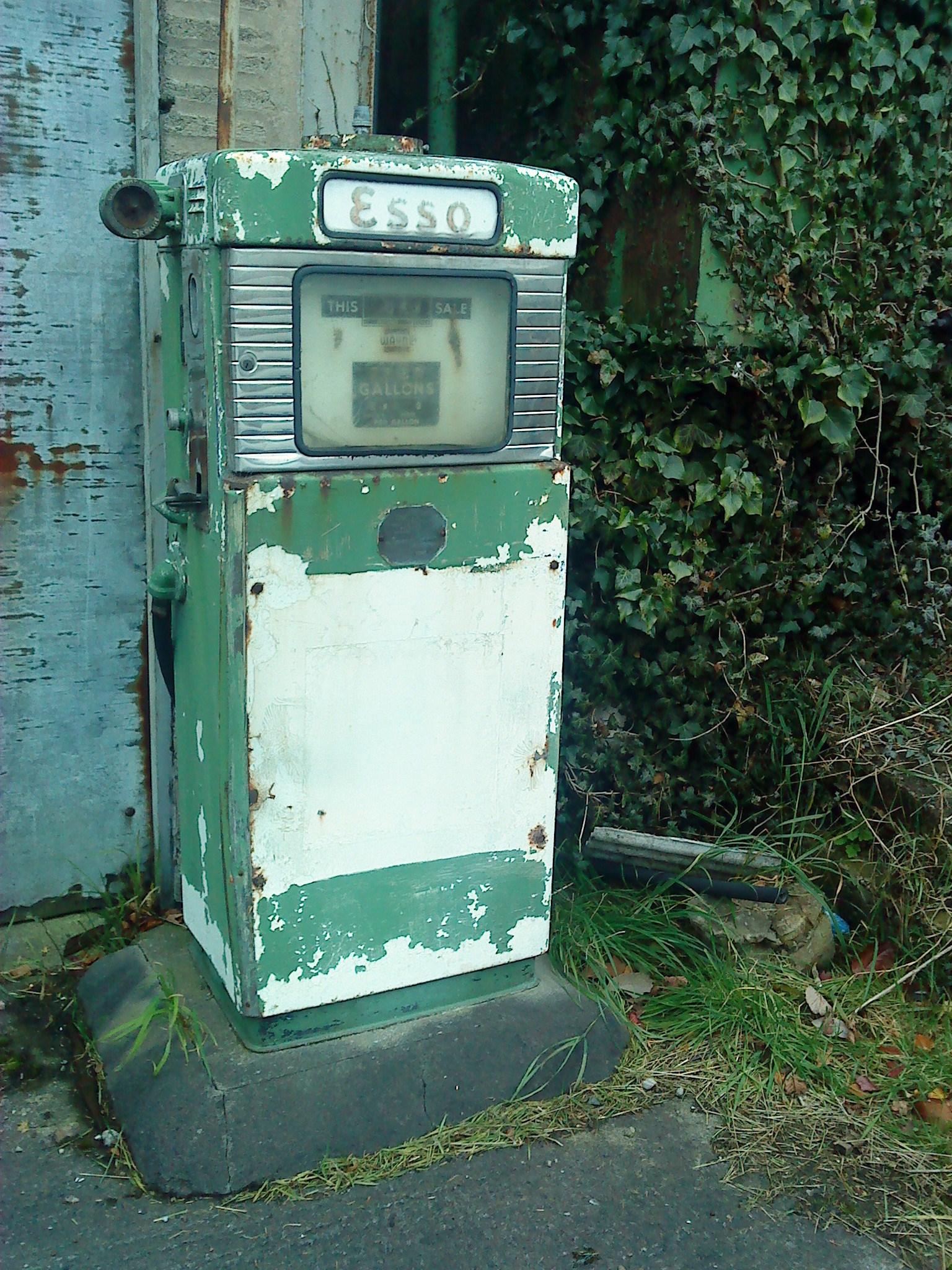

Pompe à essence en Gallon - commons.wikimedia.org - by Matthew Hatton CC BY 2.0
Les mesures de liquides
Nos Mustang sont remplies de liquides divers, des huiles, du liquide de refroidissement et de l’essence principalement. Si vous regardez attentivement une notice originale de Mustang vous y trouverez des mesures dont vous ignorez sûrement l’existence.
Si vous faites le plein aux Etats Unis, vous avez tous en tête des tarifs incongrus. Actuellement (septembre 2023), le prix moyen est de 4.13 $. Vous vous doutez bien qu’il ne s’agit pas du litre mais du gallon.
Et un gallon US correspond à 3,7854 L. Ne confondez pas le gallon US et le gallon UK. L’un contient 3,7854 L (US) et l’autre 4,5425 L (UK).
Avec un litre de super à 1,09, nous serions tous à la fête !
La revue technique que vous utilisez vous précise qu’il faut 4 quarts d’huile dans le moteur et 1 quart dans le filtre de votre 302 CI. Connaissez- vous le quart comme unité ? Non ? Sachez qu’il faut 0,9464 L pour faire un quart US.
Il vous faudra donc 4,732 L d’huile pour faire votre vidange. Les anglais utilisent aussi le quart comme unité, elle n’a pas la même contenance. Un quart UK vaut 1,1356 L.

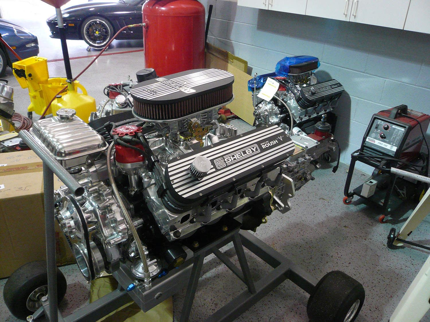

Roush 402 cubic inch engine built for the Shelby Daytona Coupe - wikimedia.org - by Sodfijd - domaine public
