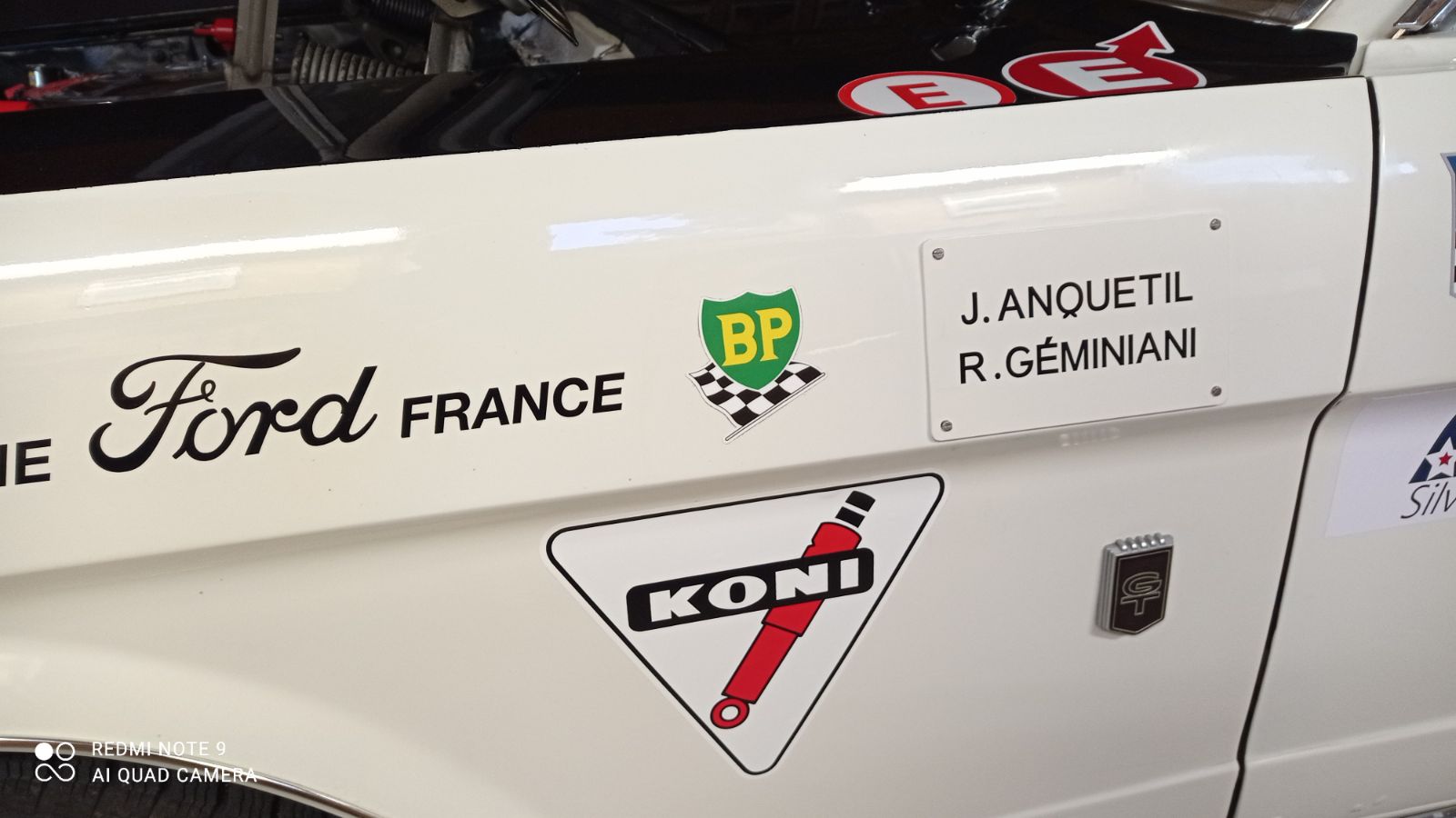

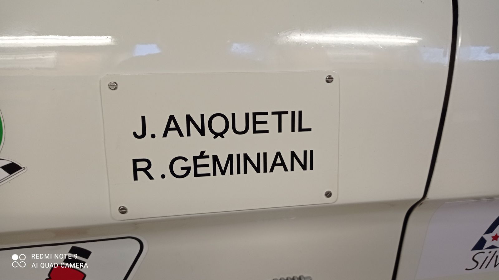

Rappelons que cette Mustang 1965 préparée pour la compétition est la réplique quasi parfaite de celle qui a courru le Rallye Monte Carlo en 1965, alors pilotée par l'équipage Raphaël Géminiani et Jacques Anquetil.

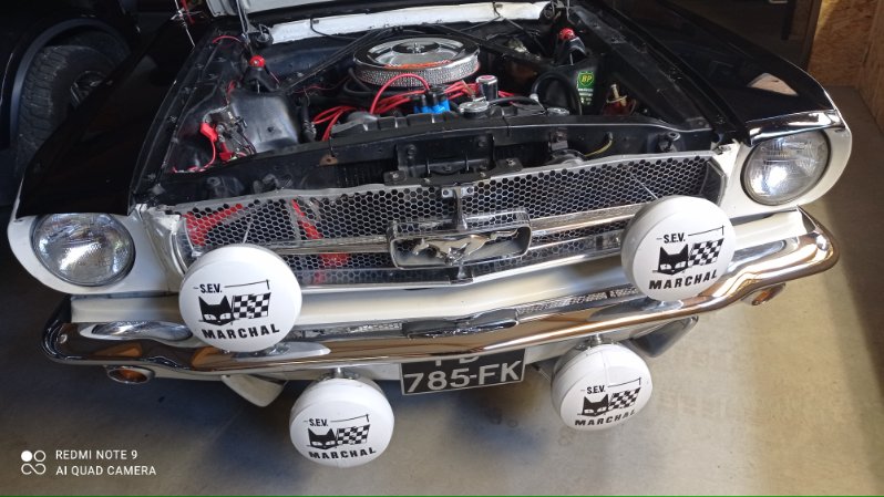

Pour cette aventure, Pierre, pendant la phase de préparation de son cheval préféré, a encore poussé des détails techniques et esthétiques sur la voiture pour se rapprocher au plus près de la configuration de la véritable Mustang 180. Quand la passion nous tient...
Dans cet article, nous vous proposons de prendre connaissance de la liste des travaux et opérations réalisées par des professionels, et aussi par le propriétaire, sur cette Mustang en configuration Rallye.
D'ailleurs, elle est revêtue des couleurs et éphigie de l'écurie Ford France à l'époque des années 60.

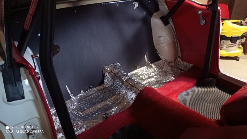

Extérieur et intérieur ont été minutieusement soignés pour se rapprocher au plus proche de la véritable Mustang 180.
Toutefois, pour rouler dans les meilleures conditions, tant en confort qu'en sécurité, des améliorations mécaniques plus modernes ont été apportées.

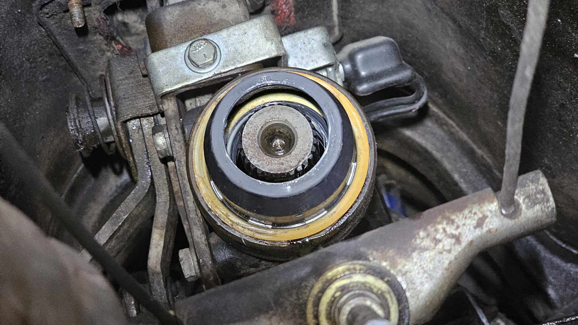

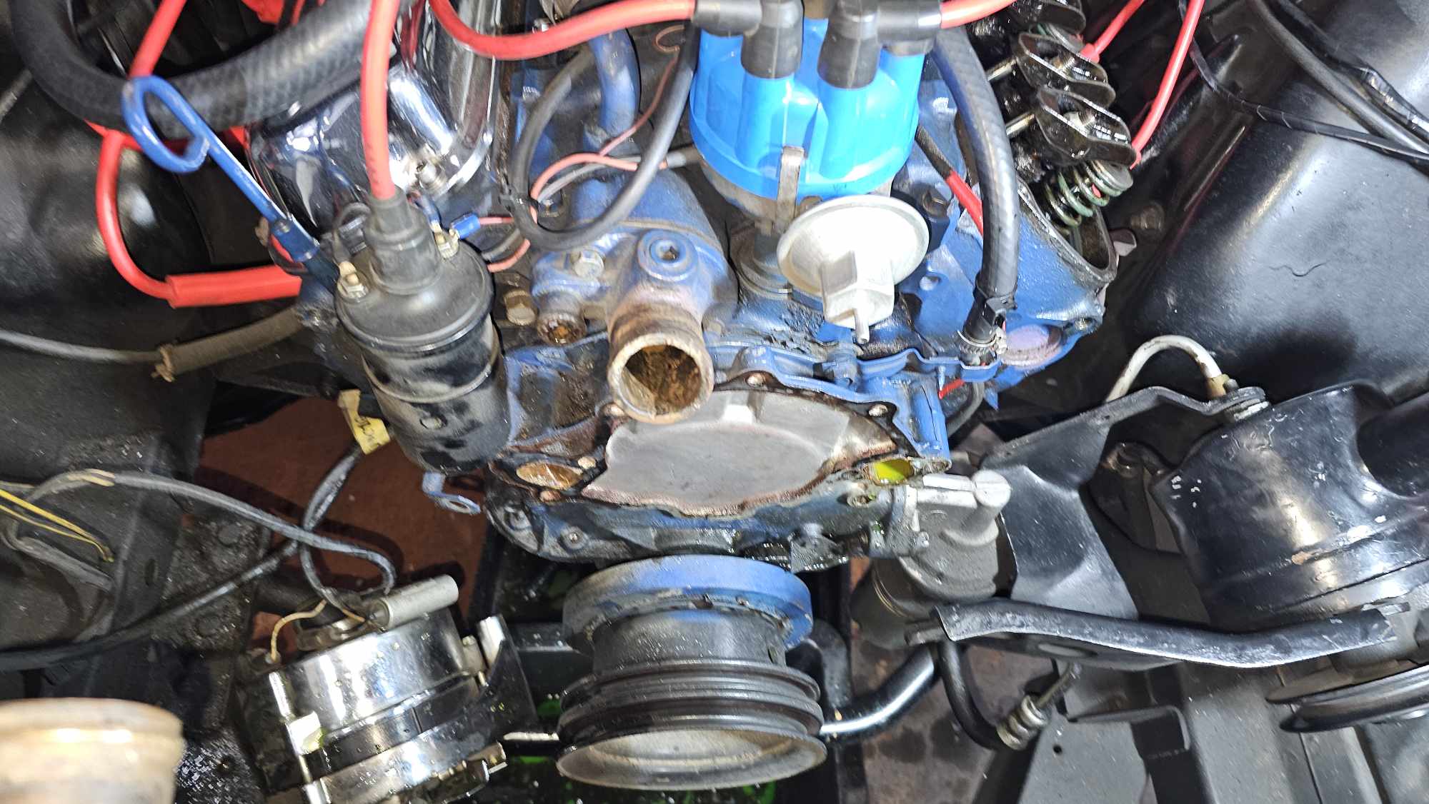

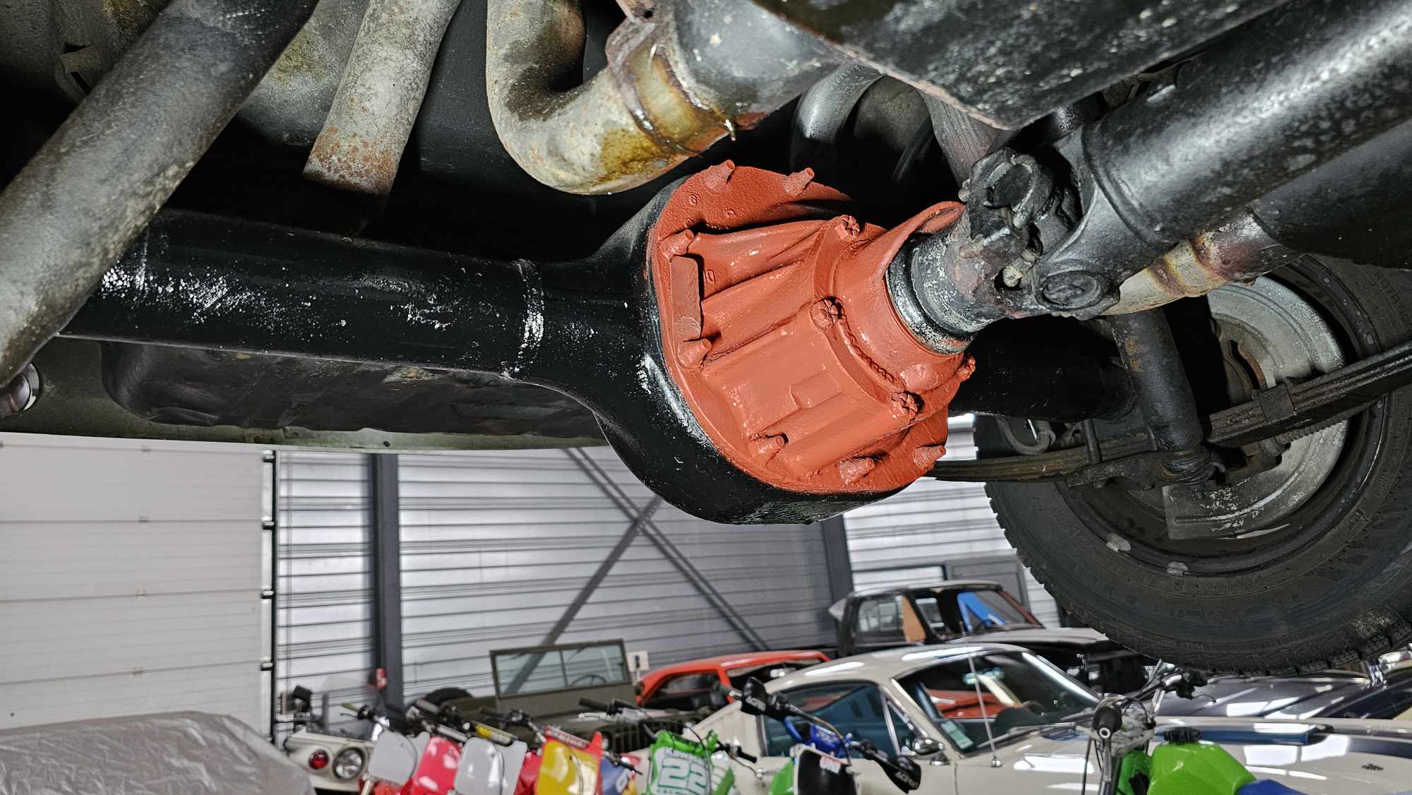

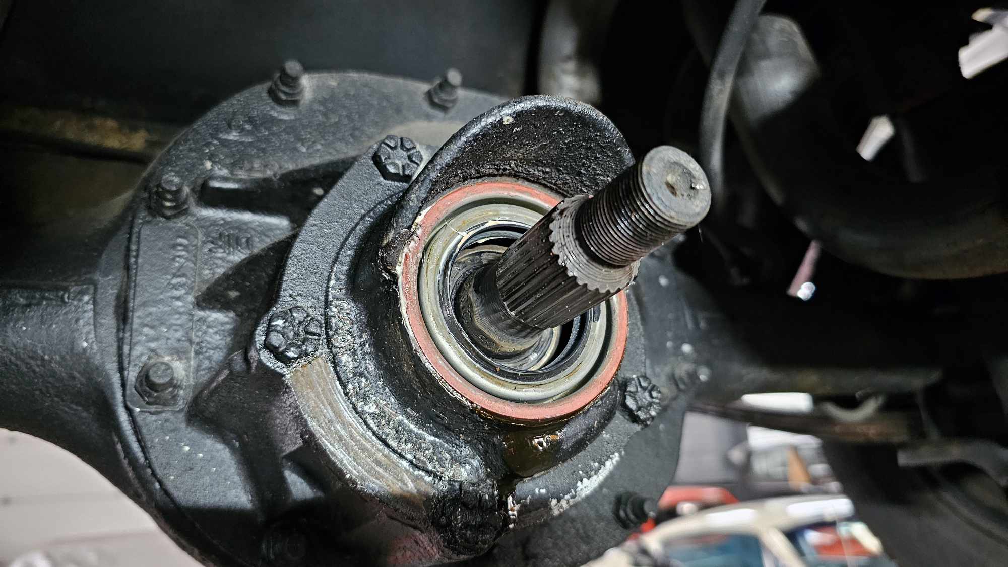

Vidanges huile moteur+ filtre à huile, boîte de vitesses (de type boite méca), du pont arrière (différentiel).

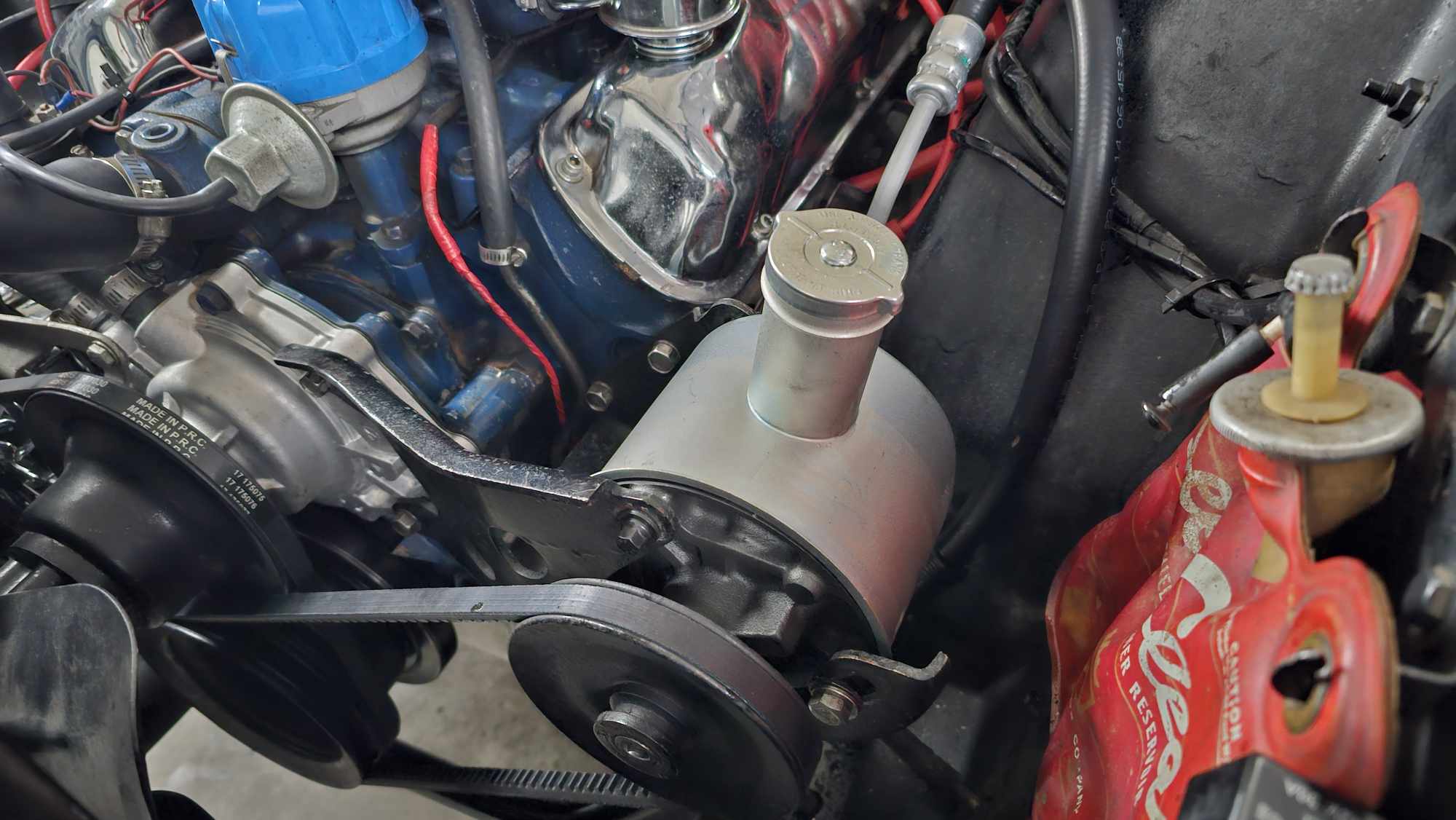

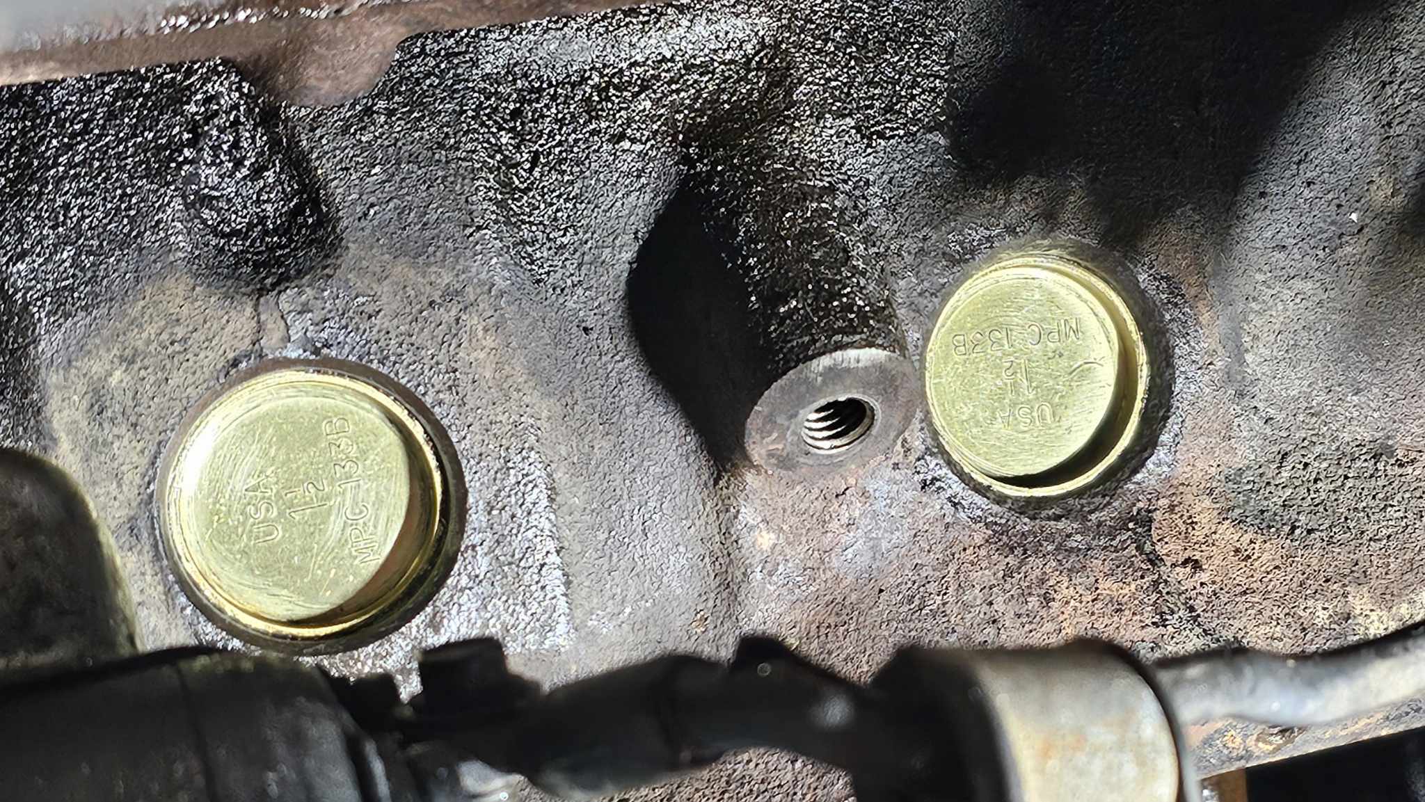

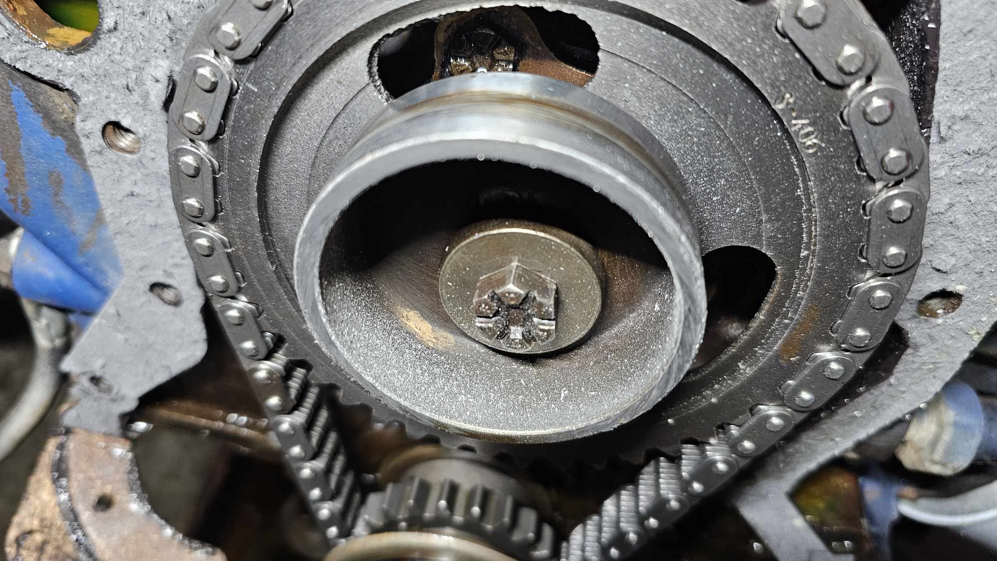

Changements du filtre à essence, du kit complet de la distribution, de la pompe à essence, de tous les joints moteur et boîte de vitesses, des durites, de la pompe de la direction assistée, des supports moteur, des bougies avec un contrôle du faisceau.
Remplacement des pastilles de sablage, de la pompe à huile.
Réglage de l'allumage, de la carburation, du ralenti et pose d'un starter à course courte.
Contrôle des compressions dans les chambres pistons.
Vérification de toutes les courroies et changement.
Vérification des disques et plaquettes (cette Mustang est équipée de freins à disque) + réglage du câble de frein à main.

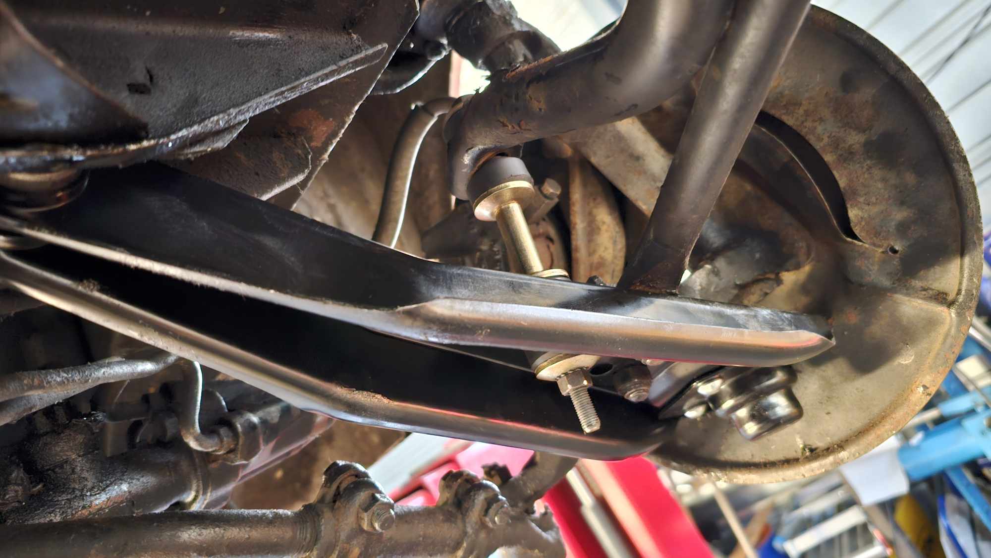

Suspensions : graissage des lames, changement des silent blocs, et pose de 4 nouveaux amortissuers en don de la marque KONI qui est partenaire du "Tour Mustang 180" et aussi un partenaire depuis des années du Mustang Club de France.
Vérification du jeu de la direction, ainsi que les bielettes et silent blocs.
Le démareur a été contrôlé. Vérification des courroies et changement de l'alternateur par un de 100 Ampères.
Réglage du parralélisme et équilibrage des 4 roues sur un banc de géométrie.

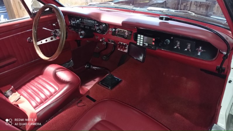

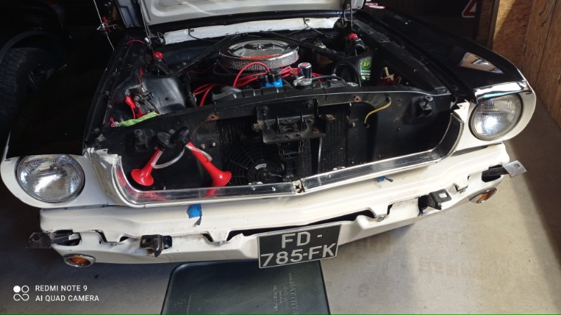

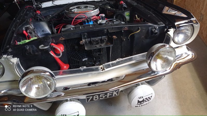

Installation des feux de détresse Warning. Eclairage du tableau de bord par des Leds. Passage du plein phare en position feux de croisement depuis le tableau de bord, tout en conservant l'installation d'origine au plancher. Installation de l'éclairage de l'option du Rally Pac.
Vérification du câble du compteur de vitesse, branchement du cadenseur "Teratrip".
Contrôle des roulements de roues + rotules + triangles.

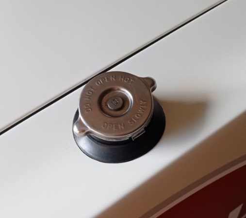

Purge et changement du liquide de refroidissement, ainsi que le changement des durites supérieures et inférieures.

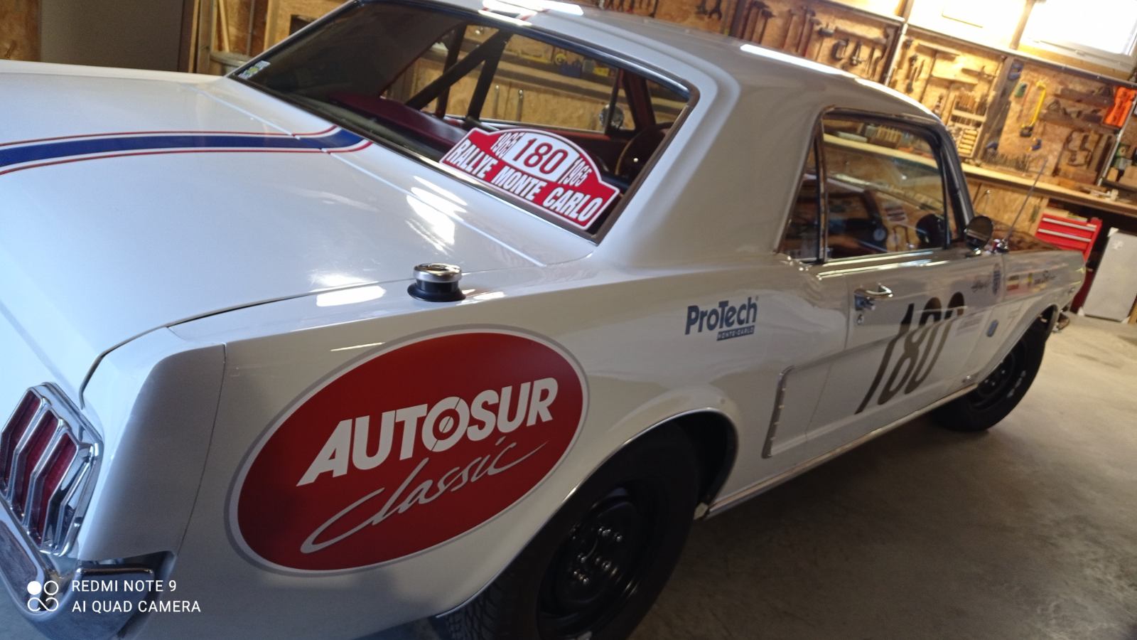

Passage au contrôle technique chez Autosur Classic, l'un des partenaires du "Tour Mustang 180" : la Mustang est prête à rouler des kilomètres !

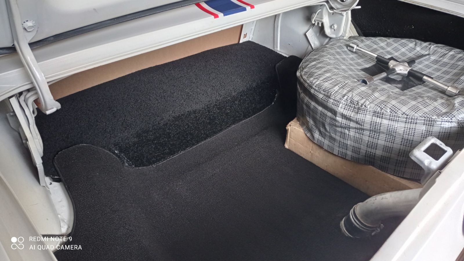

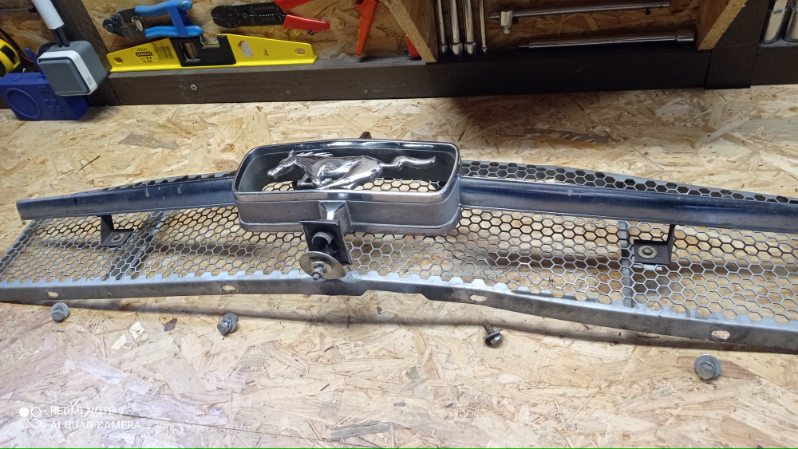

Afin de se rapprocher au plus proche de la configuration de la véritable Mustang 180 de l'écurie Ford France,
Pierre a minutieusement poussé des détails qui font toute la différence...
